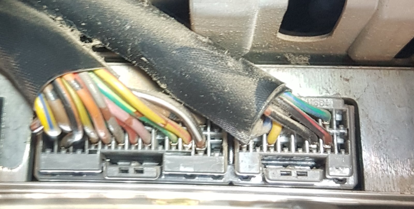

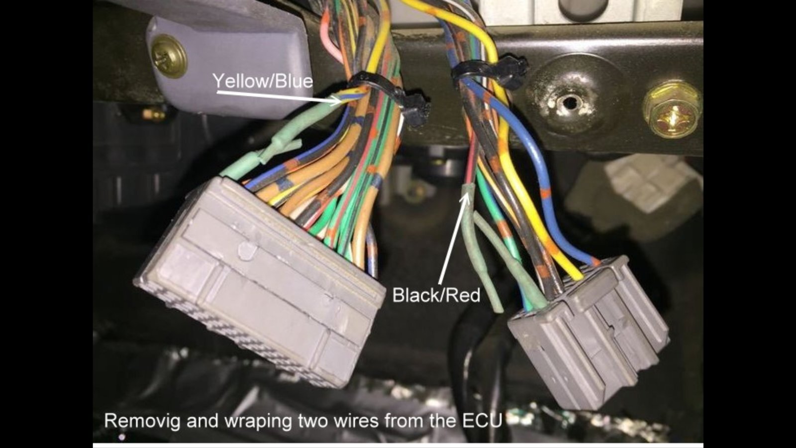

Boas tardes João Eusébio, escrevo em portugues porque penso ser esta a sua lingua. Certo? Li sua publicação sobre o EGR (supressão) e o facto da luzinha de alerta do pré aquecimento ficar permanentemente acesa. O mesmo aconteceu comigo com um HDJ80 de 1997. Tal e qual! Verifiquei, porém, que quando desconectava e reconectava as baterias a luzinha já não ficava peranentemete ligada. Só acendia no momento de ligar o motor e depois apagava tal como deveria ser. Porém, ao religar o motor lá voltava o mesmo problema. Só mesmo desligando e religando as baterias é que consigo uma situaçao normal. A oficina Toyota não conseguiu encontrar a causa deste fenómeno. O diagnostico informava um tal de "code 71" que nada mais é que indicativo de um mau funcionamemto do EGR. Mas isso é óbvio, já que o EGR está desativado. Concluo que um qualquer relais fica preso quando se desliga o motor e causa aquele fenómeno. Tenho que continuar a investigar. Escreva-me para meu mail para continuarmos este diálogo!

in the meanwhile i got a lot of information from our fellow Charles Frew who kindly offered his help to solve this "ever glowing" of the preheater dashboard lamp. He has the same car , one LandCruiser HDJ80 with HD-FT motor. (see below the power and torque diagramms).
